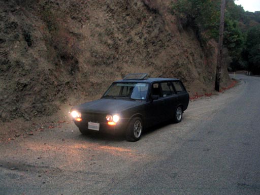

                              • #45
                                my 69 510 wagon
